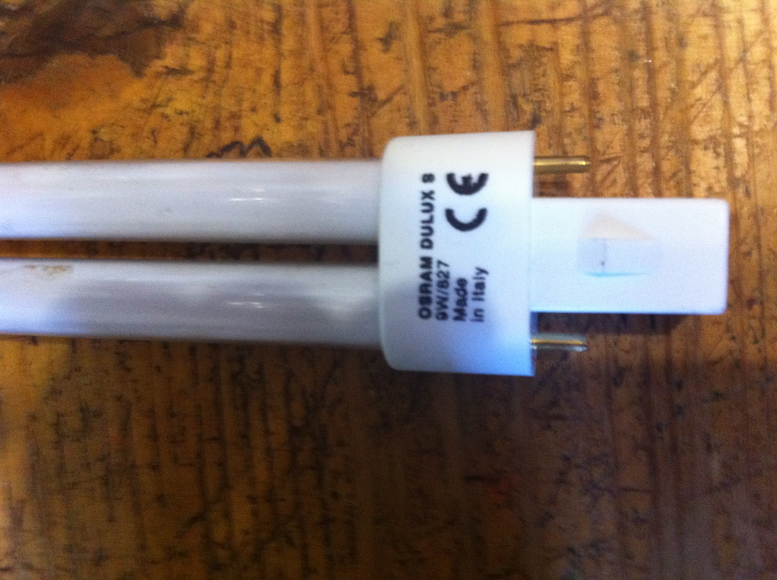

Anechka, какой тип цоколя?

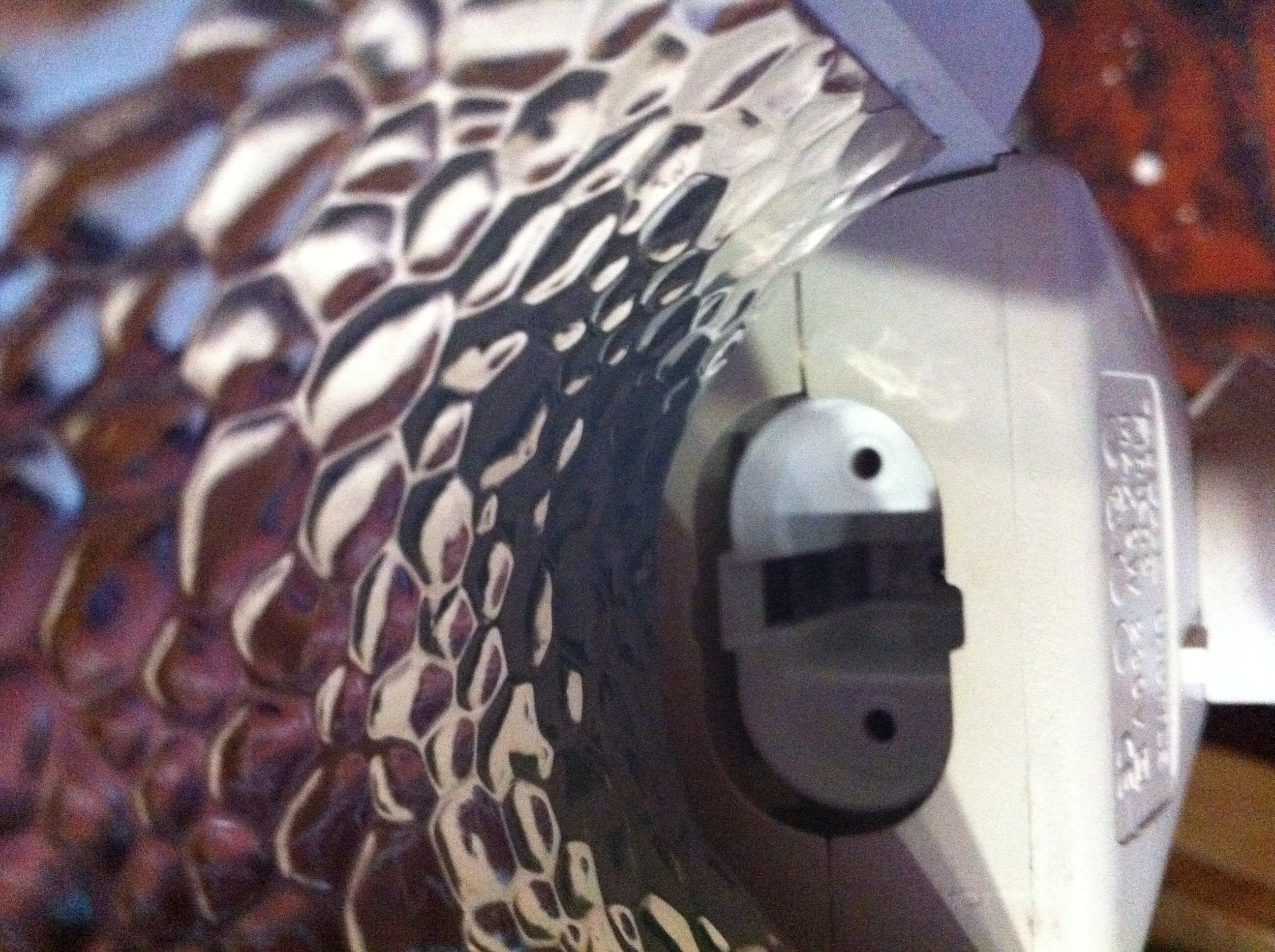

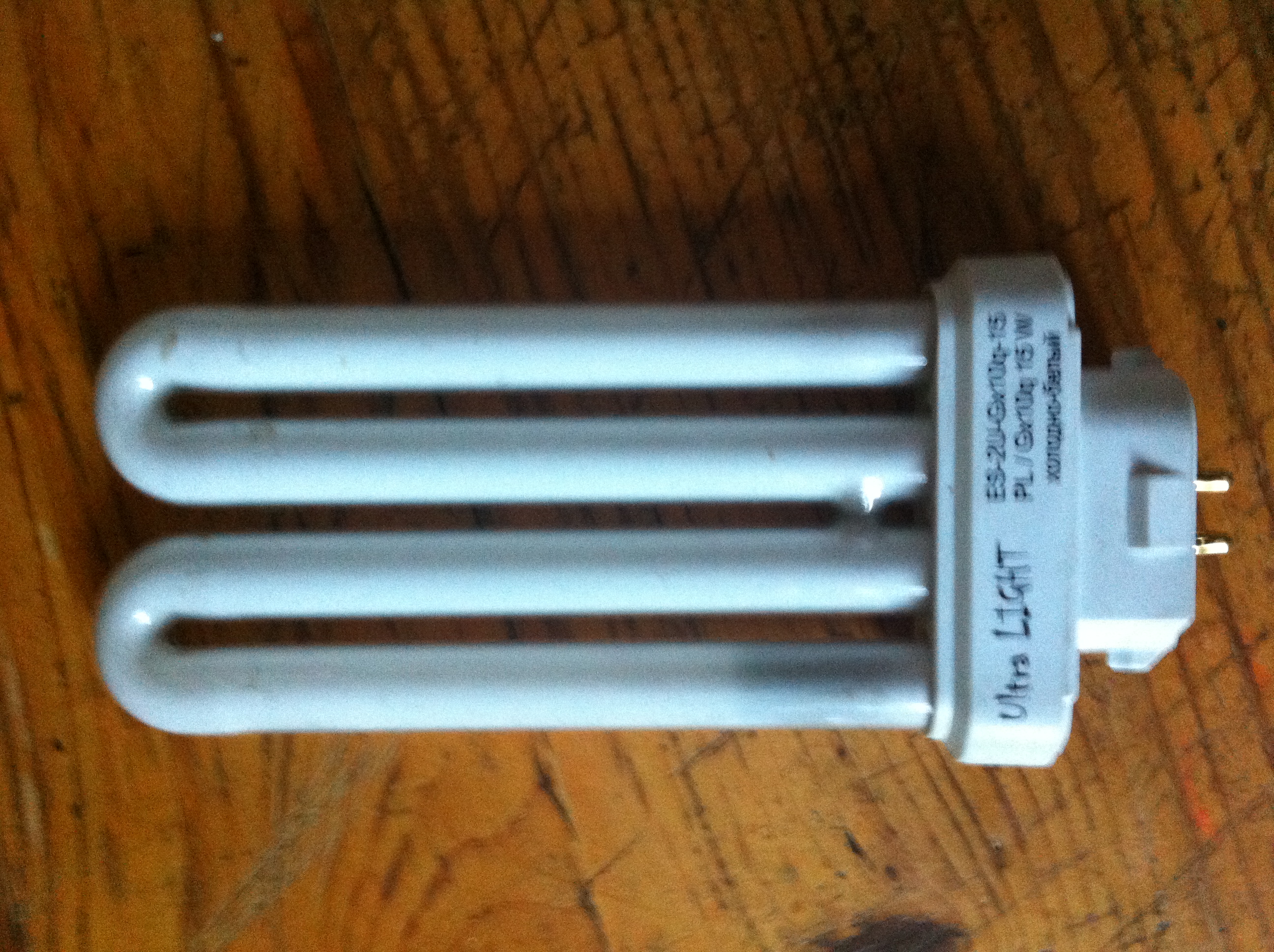

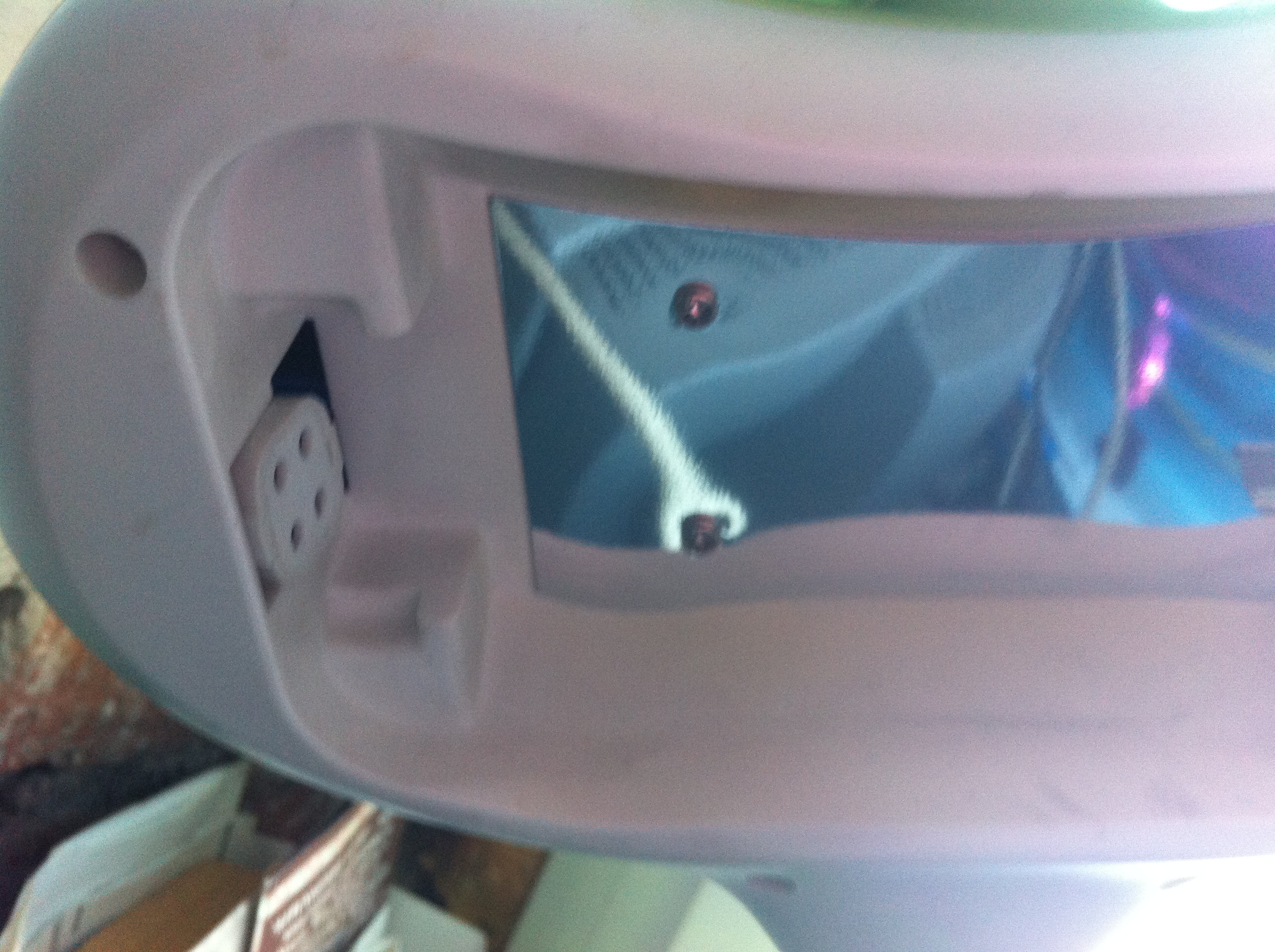

Сообщение Anechka » 24 фев 2018, 10:29
первая
вторая

Сообщение 1956432 » 24 фев 2018, 17:19
На первой цоколь Gv10q. Интернет выдает, что оно есть на Ali. Интересно, а просто Gu10 не подойдет? Вон их полно https://leroymerlin.ru/catalogue/search ... ction=3333

Сообщение Anechka » 24 фев 2018, 19:51
Спасибо! На Али ещё не смотрела. Тут забиваю в тырнете название, картинку выдают, но в продаже нет. Первая ссылка- не находится страница. Но в леруа бываю, посмотрю там.

Сообщение motoprogger » 24 фев 2018, 19:53
Вторая - цоколь G23. Вместо неё можно вставить любую другую лампу с цоколем G23 той же мощности - 9 Вт (пример: https://leroymerlin.ru/product/lampa-en ... -12532266/). По первой не видно, там у лампы 4 штырька, входящие в 4 гнезда в патроне?

Да, 4.
