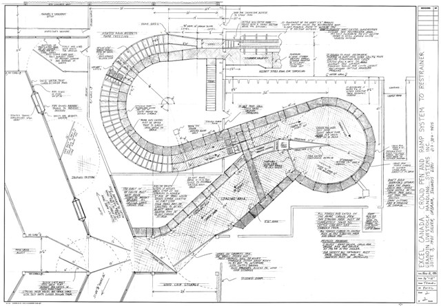

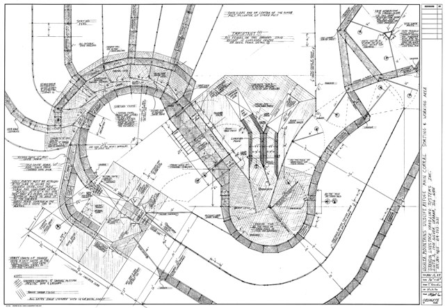

В "Thinking In Pictures" я описала, как моя способность рисовать сложные чертежи животноводческого оборудования возникла почти по волшебству после того, как я понаблюдала за талантливым чертёжником по имени Дэвид. Я скопировала его стиль и использовала те же инструменты рисования. Ниже приведены два моих рисунка. Эти рисунки сделаны от руки при помощи карандаша, линейки, угольника и циркуля.
Т. Грандин писал(а):Рис. 1. Чертёж оборудования для управления бизонами при помощи изогнутых желобов и сортировочных поворотных пунктов.
Рис. 2. Круглый поворотный пункт и изогнутая система прогонки для крупного рогатого скота.
